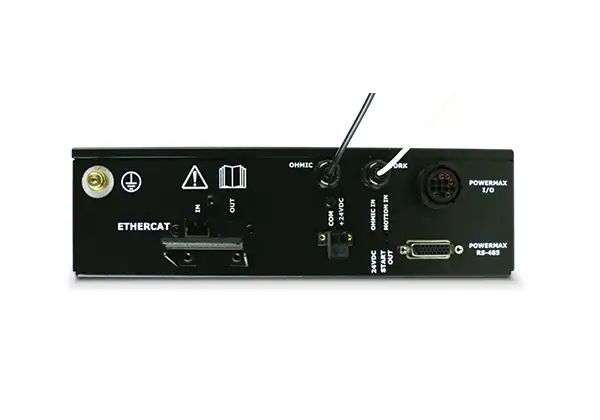

Eine einzige Kommunikationsvorrichtung sorgt dafür, dass keine komplexe Verdrahtung mehr erforderlich ist und sie bietet mehr Flexibilität bei der Verkabelung für Ihre individuelle Gerätekonfiguration. Die EtherCAT-Box kann im Antriebs-Schaltschrank oder näher am Powermax-Gerät installiert und dort mit den im Lieferumfang enthaltenen Halterungen vertikal oder horizontal montiert werden.

| Typ | Teile-Nr. Set | Beschreibung | Menge |
Inhalt des Sets |
429010 |
Powermax EtherCAT-Schnittstelle |
1 |
Zugentlastungsbügel für EtherCAT-Kabel |
1 |
Kabelbinder für Zugentlastungsbügel |
1 |
Schnellanschlussklemmen für ohmschen Kontakt und Werkstückkabel (mit Wärmeschrumpfschlauch) |
2 |
Montagebügel |
2 |
Reihenklemme: 2-polig für 24 V Eingangsleistung |
1 |
