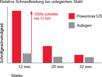

- Erledigt Aufträge schneller als Autogen mit fünf Mal höheren Schnittgeschwindigkeiten bei 12 mm starkem unlegiertem Stahl
