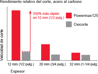

- Concluye los trabajos más rápido con velocidades de corte cinco veces mayores que las del oxicorte en acero al carbono de 12 mm (1/2 pulg.)
