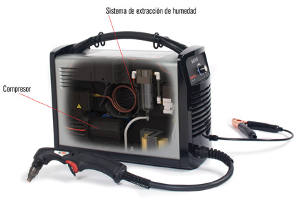

  • El compresor interno elimina la necesidad de usar un compresor de aire externo junto con un filtro

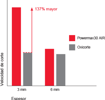

Rendimiento de corte relativo en acero al carbono (tabla)
