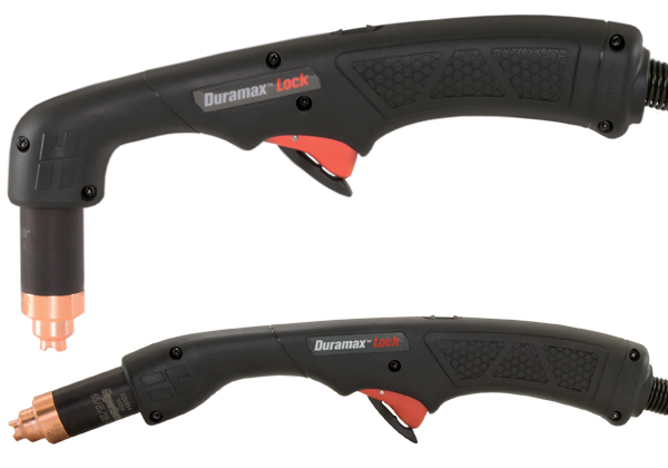

Pour le coupage et le gougeage manuels

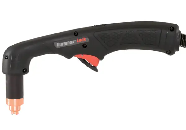

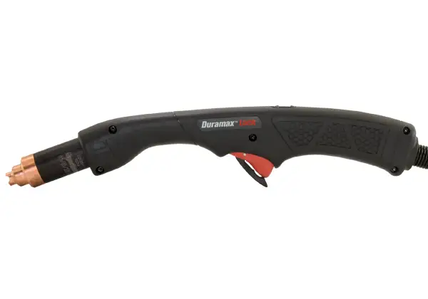

Les torches manuelles Duramax® Lock à 75° et 15° conviennent à la plupart des applications comme le gougeage, la coupe dans les endroits difficilement accessibles, le coupage affleurant et les découpes fines. La conception ergonomique de la torche à 75° convient parfaitement aux coupes standards, alors que la torche à 15° dirige la chaleur loin de l’opérateur pendant les opérations de gougeage intensif et permet de couper au-dessus de la tête ou dans des endroits difficilement accessibles.

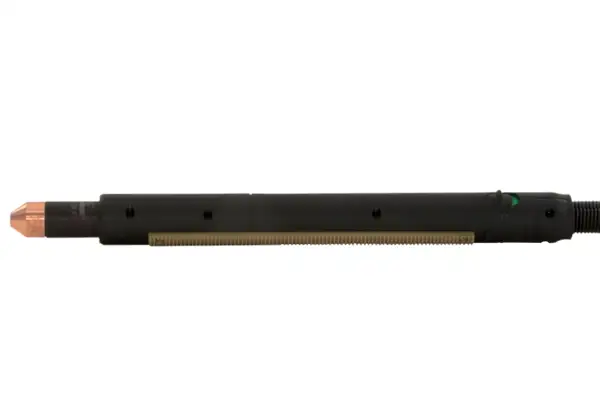

Pour les applications sur machine
Les torches machines pleine longueur Duramax Lock conviennent à une vaste gamme de tables de coupe à commande numérique par ordinateur (CNC), de pistes de coupe et de coupe-tuyaux.
