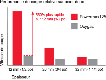

- Termine les tâches plus rapidement avec des vitesses de coupe cinq fois plus rapides que l’oxygaz sur l’acier doux de 12 mm (1/2 po)
