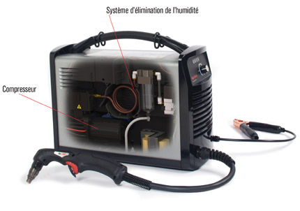

  • Le compresseur interne élimine le besoin de compresseur d’air externe et de filtre.
  • Se branche dans toutes les prises de courant de 120 ou 240 V (technologie Auto-Voltage™ très pratique et adaptateurs de fiche inclus)
Une performance de qualité supérieure dans un kit compact
  • La nouvelle conception de consommables en attente de brevet permet une coupe constante en optimisant le débit d’air depuis le compresseur compact interne

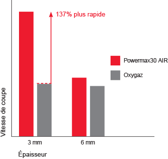

  • Vitesses de coupe plus élevées et qualité de coupe supérieure pour vous permettre de terminer les tâches plus rapidement avec moins d’opérations secondaires
Performance de coupe relative sur acier doux (tableau)
