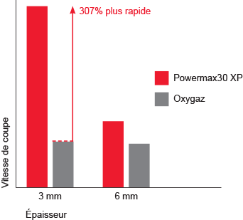

Une performance de qualité supérieure dans un kit compact
  • Vitesses de coupe plus élevées et excellente qualité de coupe pour vous permettre de terminer les tâches plus rapidement avec moins d’opérations secondaires
  • Une conception robuste pour répondre aux conditions les plus exigeantes
Performance de coupe relative sur acier doux (tableau)
