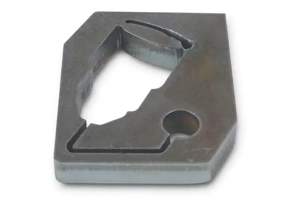

Le Powermax85 SYNC® est une machine de coupe au plasma à air de qualité professionnelle de nouvelle génération dont le fonctionnement simplifie considérablement le gougeage et la coupe recommandée allant jusqu’à 25 mm (1 po). Système doté de la configuration automatique de procédé grâce aux torches SmartSYNC® à identification par radiofréquence (RFID), ainsi que d’une cartouche de consommables monobloc révolutionnaire permettant le suivi des données d’utilisation. Le Powermax85 SYNC maximise la productivité en réduisant les temps morts, en optimisant les performances et la qualité de coupe et en simplifiant la gestion des stocks de consommables.

Coupe de caractéristique fine
Coupe affleurante
Coupe mécanique
Marquage
Marquage – Pour le traçage ainsi que l’identification des pièces et de l’emplacement des trous et des soudures
Essayer Powermax45 XP
Gougeage de précision
Gougeage de précision – Permet d’éliminer les points et les cordons de soudure à des courants de sortie faibles (<25 A)
