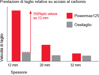

Produttività massima
- Termina i lavori più velocemente con velocità di taglio tre volte maggiori rispetto all’ossitaglio su acciaio al carbonio da 12 mm
