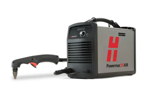

Sistema al plasma ad aria Powermax30
Nonostante le sue dimensioni ridotte, il Powermax30® AIR offre grandi prestazioni. È il sistema di taglio plasma manuale più piccolo e più leggero della sua categoria con un suo compressore d’aria integrato che permette di usare il Powermax30 AIR ovunque sia disponibile un’alimentazione monofase. Basta inserire la spina, collegare la pinza di massa per essere pronti a tagliare.

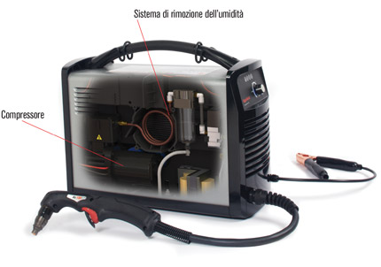

  • Il compressore interno elimina la necessità di un compressore d’aria esterno e di un filtro

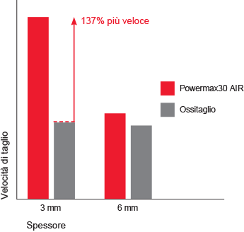

  • Velocità di taglio più elevate e una qualità di taglio superiore consentono di completare i lavori più velocemente con meno operazioni secondarie.
Prestazioni di taglio relative su acciaio al carbonio (tabella)

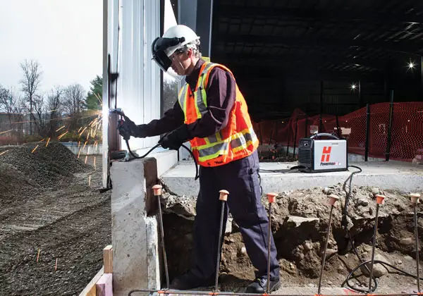

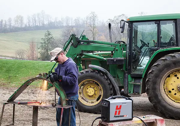

  • Le dimensioni contenute e il peso leggero consentono di portare il Powermax30 AIR sul lavoro piuttosto che portare il lavoro dove si trova il sistema – una soluzione ideale per un’ampia gamma di applicazioni di taglio
