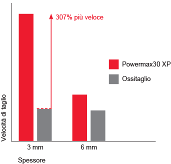

Prestazioni di taglio relative su acciaio al carbonio (tabella)

CapacitàSpessoreVelocità di taglio
Taglio
Consigliato 10 mm 500 mm/min
  12 mm 250 mm/min
Separazione 16 mm 125 mm/min
Tagli a una potenza in ingresso di 120 V
Utilizzare l’ugello FineCut e il deflettore per tagliare a una potenza in ingresso di 120 V. Durante l’azionamento del sistema a una potenza massima consigliata di 25 A, le capacità di taglio sono:
  • 6 mm a 482 mm/min
  • 10 mm a 203 mm/min
  • 12 mm a 76 mm/min
