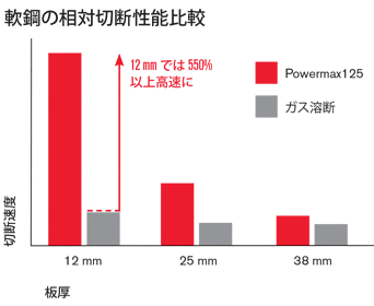

最大生産性
- 板厚 12 mm の軟鋼において、ガス溶断に比べて 5 倍の切断スピードで作業を完了
