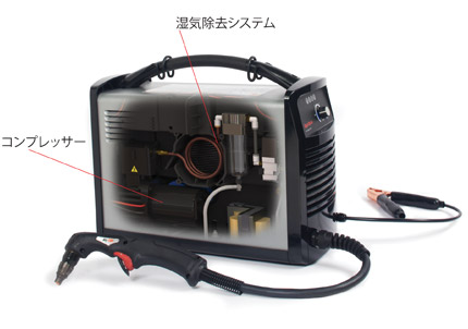

Powermax30® AIR はその小さなサイズからは想像もできないほどのパワルフな性能を発揮します。Powermax30 AIR はこのクラスで最も小型で軽量のハンドプラズマ切断システムですが、エアコンプレッサー内蔵なので、単相電源あればどこでも使用が可能です。プラグに差し込み、ワーククランプを取り付けるだけで、作業準備完了です。

  • 内蔵エアコンプレッサーで外部エアコンプレッサーとフィルターにかかるコストを削減

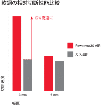

  • 高速の切断速度と優れた切断品質で、二次的な作業を低減し、仕事をすばやく完了

切断能力 板厚 切断速度
切断
推奨切断能力 8 mm 500 mm/分
  10 mm 250 mm/分
分離 16 mm 125 mm/分
120 V の入力電源で切断
最大推奨出力の20 A で操作を行う場合の切断能力は以下の通り:
  • 762 mm/分時に 3 mm (10 ゲージ)
  • 355 mm/分時に 6 mm
  • 125 mm/分時に 10 mm
