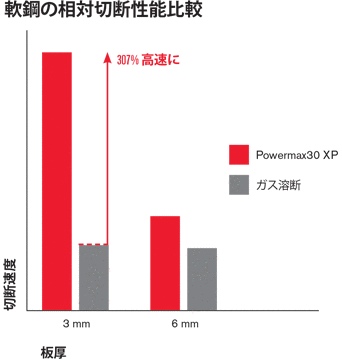

結果
簡単に使える
  • システムには必要なものがすべて含まれているので、素早く簡単に切断することができます
  • 小型・軽量でどこにでも持ち運びに便利です
  • 120または240Vの電源に接続することができます(便利なAuto-Voltage™テクノロジーとプラグアダプターが含まれています)
優れた性能をコンパクトに実現
  • 速い切断速度と優れた品質により、二次加工が少なく、より早く作業を終えることができます
  • 過酷な環境での過酷な使用に耐える構造です
