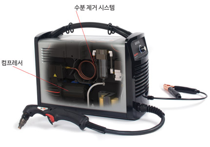

Powermax30® AIR는 작은 크기에도 불구하고 엄청난 성능을 발휘합니다. 동일 제품군에서 가장 작고 가벼운 수동식 플라즈마 절단 시스템인 Powermax30 AIR는 공기 압축기가 내장되어 있어서, 단상 전력이 있다면 어디에서든 사용할 수 있습니다. 간단히 꽂고 작업 클램프를 부착하면 절단 작업 준비가 완료됩니다.

  • 내부 압축기가 외부 공기 압축기와 필터의 필요를 없애줍니다.
  • 아무 120 또는 240V 전원에 연결할 수 있습니다(편리한 Auto-Voltage™ 기술과 플러그 어댑터 포함).

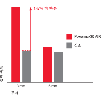

상대적 연강 절단 성능(도표)

성능 두께 절단 속도
절단
권장 8mm 500mm/분
  10mm 250mm/분
한계 16mm 125mm/분
120V 입력 전원에서 절단
20A의 최대 권장 출력에서 운전 시 절단 성능은 다음과 같습니다.
  • 762mm/분에서 3mm
  • 355mm/분에서 6mm
  • 125mm/분에서 10mm
