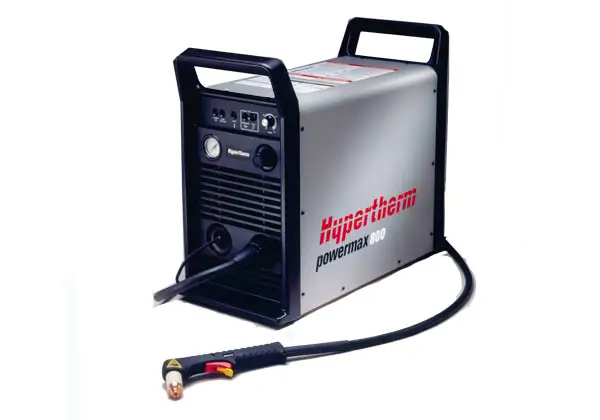

Powermax800 플라즈마 시스템
50amp Powermax800® 플라즈마 전원 공급장치는 1998월에 마지막으로 제조되었으며, Hypertherm은 이 플라즈마 전원 공급장치를 더 이상 생산하지 않습니다. 1월2021이후로 이 시스템의 기존 소모품은 더 이상 제공되지 않을 예정입니다. 이 시스템의 기존 토치는 더 이상 제공되지 않습니다. Duramax®개량형 토치 및 소모품 업그레이드 옵션을 참조하십시오.
Hypertherm 기술 서비스 부서는 더 이상 이 모델을 지원하지 않습니다. 셀프서비스에 대한 기술 문서는 Hypertherm의 문서 라이브러리에서 제공됩니다.

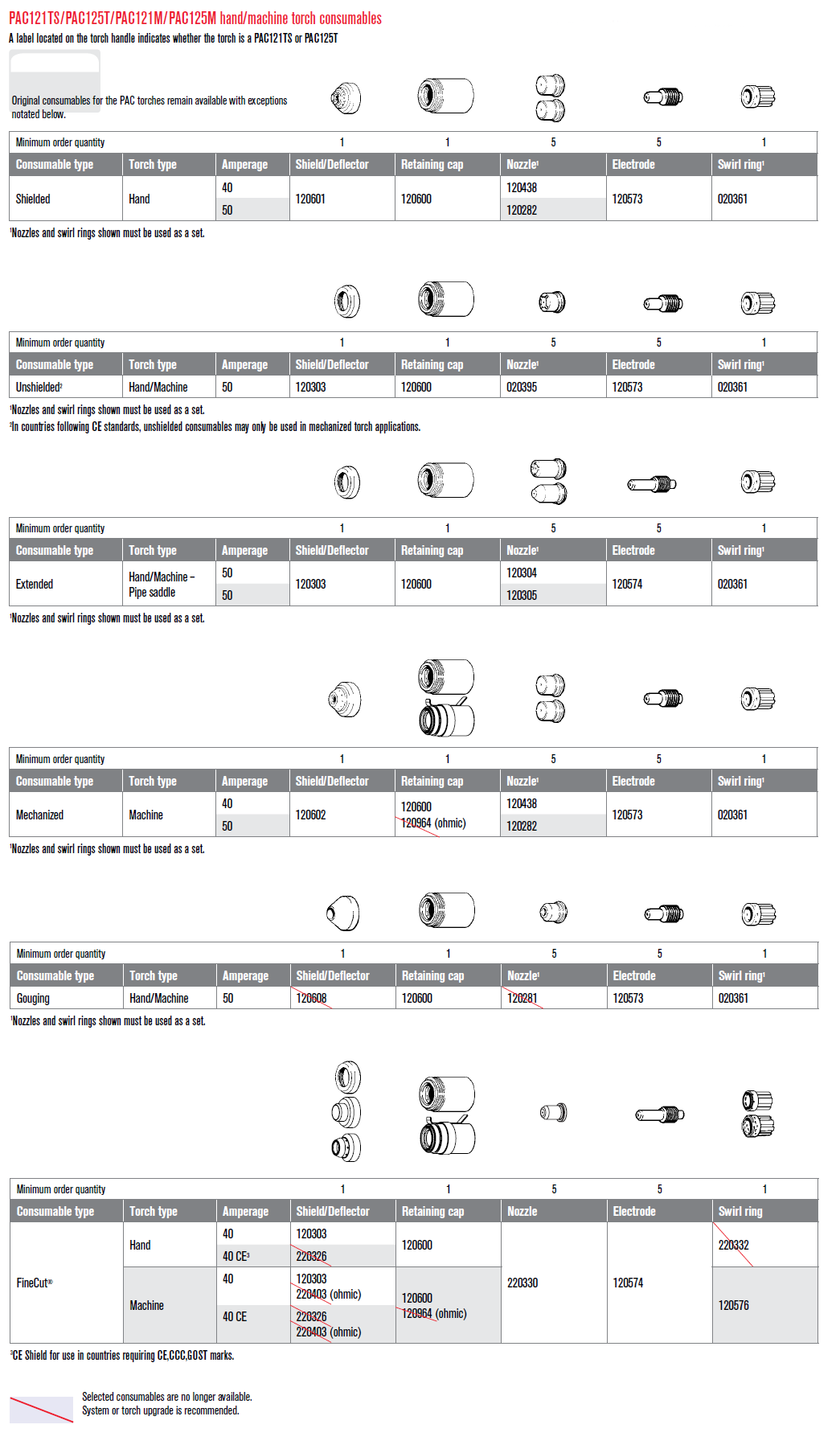

| 소모품 | ✔ |
