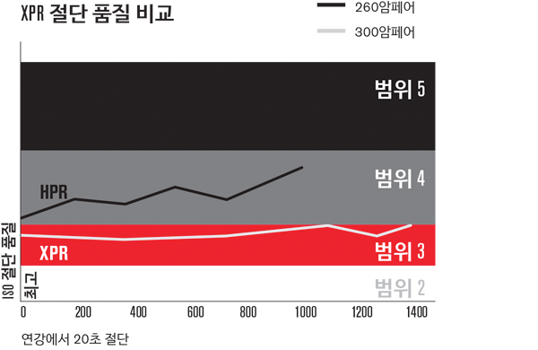

업계 최고의 X-Definition 절단 품질
XPR은 신기술과 정교한 차세대 프로세스를 융합하고 연강, 스테인리스강, 알루미늄 소재의 X-Definition™ 절단을 통해 HyDefinition® 절단 품질을 높여줍니다.
얇은 연강에서 일관된 ISO 등급 2 결과
이전의 플라즈마 기술과 비교하여 확장된 ISO 등급 3 절단 품질 결과
