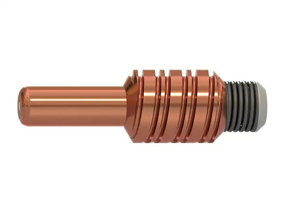

Elektroda CopperPlus: #220777
Numer części: nr 220777
Zakresy robocze: 15 A–105 A
Przeznaczone specjalnie do stosowania z palnikami Duramax, palnikami Duramax Lock, i palnikami zmodernizowanymi Duramax elektrody CopperPlus zapewniają co najmniej dwukrotnie większą trwałość niż standardowe elektrody Duramax podczas cięcia metalu o grubości do 12,5 mm. Dwukrotnie większa trwałość oznacza, że można ciąć więcej części przy mniejszej liczbie wymian materiałów eksploatacyjnych, co zwiększa czas pracy bez przestojów oraz zmniejsza koszty eksploatacji.

Zgodność elektrod CopperPlus
- Elektrody CopperPlus zaprojektowano do stosowania z palnikami Duramax i palnikami Duramax Lock.
- Systemy Powermax45 XP są standardowo sprzedawane z palnikami Duramax Lock. Systemy Powermax65, Powermax85 i Powermax105 są standardowo sprzedawane z palnikami Duramax.
- Palniki zmodernizowane Duramax są dostępne do systemów Powermax1000, Powermax1250, Powermax1650, Powermax600, Powermax800, Powermax900, MAX42 i MAX43. Aby zmodyfikować system do technologii palników Duramax i korzystać z zalet elektrod CopperPlus, należy się zapoznać z wymienionymi niżej numerami części.
