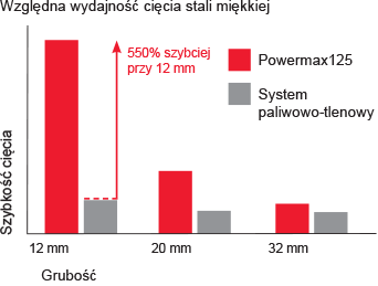

Maksymalna produktywność
- Dzięki pięciokrotnie większej szybkości cięcia zadania cięcia stali miękkiej o grubości 12 mm są realizowane w krótszym czasie niż w systemach paliwowo-tlenowych
- Niezrównana jakość cięcia i żłobienia oznacza krótszy czas szlifowania i przygotowania krawędzi
- Maksymalizacja czasu cięcia dzięki 100% cyklowi pracy
