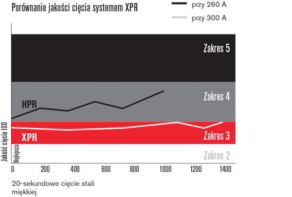

Najlepsza w branży jakość cięcia X-Definition
System XPR poprawia jakość cięcia HyDefinition® poprzez połączenie nowej technologii z ulepszonym procesem następnej generacji — cięciem X-Definition™ stali miękkiej, stali nierdzewnej i aluminium.
Powtarzalne wyniki w zakresie ISO 2 w przypadku cienkiej stali miękkiej
Wyższa jakość cięcia w zakresie ISO 3 w porównaniu do wcześniejszych technologii plazmy
