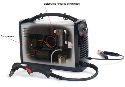

  • O compressor interno elimina a necessidade de usar um compressor de ar e filtro externos
  • Pode ser ligada a qualquer alimentação de 120 ou 240 V (adaptadores de plugue e tecnologia Auto-Voltage™ convenientes inclusos)
Desempenho superior em um pacote compacto
  • O design de consumíveis com patentes pendentes permite um corte consistente através da otimização do fluxo de ar a partir do compressor interno compacto

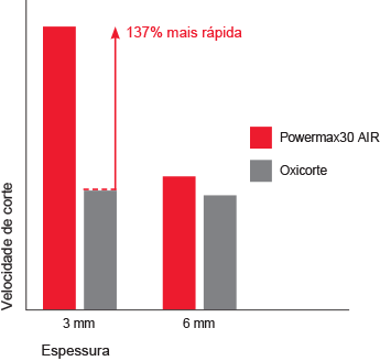

  • Corta rapidamente metais em grade ou oxidados sem precisar acionar o gatilho novamente devido à função de arco piloto contínuo
  • Rápidas velocidades de corte e qualidade de corte superior permitem finalizar os trabalhos mais rápido com menos operações secundárias
Desempenho de corte relativo em aço-carbono (tabela)
