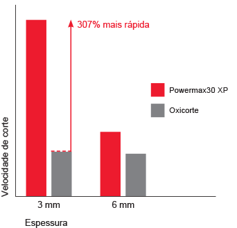

  • Rápidas velocidades de corte e excelente qualidade de corte permitem finalizar os trabalhos mais rápido com menos operações secundárias

Desempenho de corte relativo em aço-carbono (tabela)
