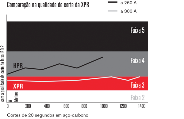

Qualidade de corte X-Definition líder do setor
A XPR aprimora a qualidade de corte HyDefinition® por meio da combinação da nova tecnologia com processos refinados da nova geração, o corte X-Definition™ em aço-carbono, aço inoxidável e alumínio.
  • Resultados consistentes de faixa ISO 2 em aço-carbono fino
  • Resultados prolongados da qualidade de corte de faixa ISO 3 em comparação à tecnologia a plasma anterior
  • Qualidade de corte superior em aço inoxidável em todas as faixas de espessura
  • Resultados superiores em alumínio com a Vented Water Injection™ (VWI)

Chart XPR300 20 second starts
