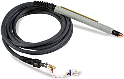

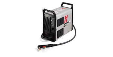

Модифицированные резаки Duramax для систем Powermax1000/1250/1650
Модифицированные резаки Duramax® обеспечивают повышение эффективности работы и производительности и могут дать новый импульс Вашей системе Powermax1000, 1250 или 1650. Благодаря тому, что к качестве стандартного решения во всех резаках реализована технология Easy Torch Removal (ETR), установка проходит легко и быстро.
- Линейка включает в себя ручные резаки 75° и 15°, а также механизированные полноразмерные и мини-резаки
Информация о резаках

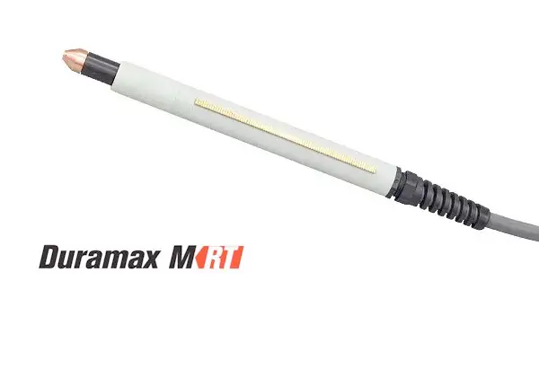

Механизированный резак Duramax MRT
Резаки в сборе
Расходные детали, руководство оператора и наклейки с данными о расходных деталях для вашей системы включены в набор.
| Номер детали | Описание |
| 228790 | Механизированный резак MRT в сборе, провода 7,6 м |
| 228791 | Механизированный резак MRT в сборе, провода 15,2 м |
Расходные детали для Duramax MRT
| Защитный экран | Кожух | Сопло | Электрод | Завихритель |
| Тип расходных деталей |
Сила тока | Защитный экран | Кожух | Сопло | Электрод | Завихритель |
| Механизированный | 100 А–105 А | 220993 | 220854 | 220990 | 220842 или 220777* | 220994 |
| 80 А–85 А | 220817 | 220816 | 220857 | |||
| 60–65 А | 220819 | |||||
| 40–55 А | 220941 | |||||
| Механизированный, омический | 100 А–105 А, омический контакт | 220993 | 220953 | 220990 | 220842 или 220777* | 220994 |
| 80 А–85 А, омический контакт | 220817 | 220816 | 220857 | |||
| 60 А–65 А, омический контакт | 220819 | |||||
| 40 А–55 А, омический контакт | 220941 | |||||
| Неэкранированный | 100 А–105 А | 220955 | 220854 | 220990 | 220842 | 220994 |
| 80 А–85 А | 220816 | 220857 | ||||
| 45 А–55 А | 220941 | |||||
| Строжка с максимальным снятием1 | 100–105 А | 220798 | 220854 | 220991 | 220842 | 220994 |
| Строжка с максимальным контролем2 | 40–85 А | 420480 | 220997 | 220857 | ||
| FineCut | 40 А–45 А | 220955 | 220854 | 220930 | 220842 | 220857 |
| 40 А–45 А, омический контакт | 220948 | 220953 |
* Для продления срока службы расходных деталей попробуйте использовать электрод CopperPlus.
1 Предназначен для интенсивного снятия металла, получения глубоких профилей строжки и тяжелых операций оплавления металла.
2 Предназначен для точного снятия металла, получения небольших профилей строжки и легких операций оплавления металла.

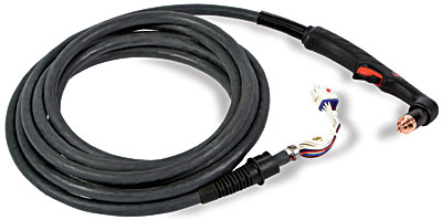

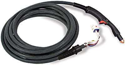

Ручные резаки Duramax HRT и HRTs
Резаки в сборе
| 228788 | Ручной резак HRT в сборе, провода 7,6 м |
| 228789 | Ручной резак HRT в сборе, провода 15,2 м |
| 228807 | Ручной резак HRTs в сборе, провода 7,6 м |
Расходные детали для резаков Duramax HRT и HRTs
| Защитный экран / Дефлектор |
| Тип расходных деталей | Сила тока | Защитный экран / Дефлектор | Кожух | Сопло | Электрод | Завихритель |
| Контактная резка | 100–105 А | 220992 | 220854 | 220990 | 220842 или 220777* | 220994 |
| 80–85 А | 220818 | 220816 | 220857 | |||
| Строжка с максимальным контролем2 | 40–85 А | 420480 | 220797 | 220857 | ||
| FineCut | 40–45 А | 220931 | 220854 | 220930 | 220842 | 220947 |
