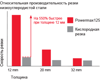

- Задания выполняются быстрее, поскольку скорость резки низкоуглеродистой стали толщиной 12 мм в пять раз выше по сравнению с аналогичным показателем для кислородной резки
