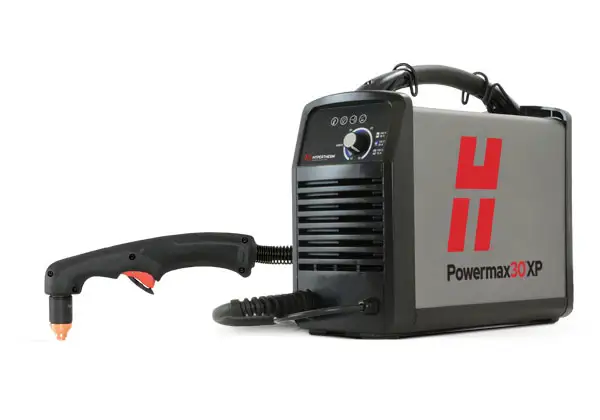

Система плазменной резки Powermax30 XP
Powermax30® XP — это чрезвычайно портативная система плазменной резки, которая подходит для широкого спектра применений. Уникальная конструкция «два в одном» позволяет резать материалы большой толщины на высокой мощности и выполнять точную резку тонких листов металла с использованием расходных деталей FineCut®. В этой универсальной системе, рассчитанной на 30 А, для резки электропроводящих металлов (например, низкоуглеродистой и нержавеющей стали и алюминия) используется воздух или азот.

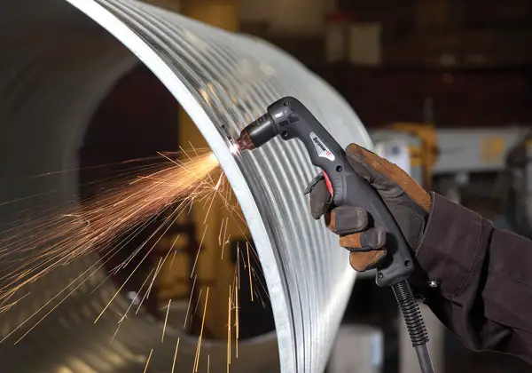

  • Благодаря высокой скорости и превосходному качеству резки сокращается время на выполнение заданий, снижается необходимость во вторичной обработке

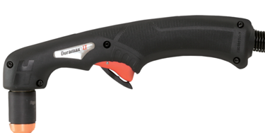

  • Конструкция резаков позволяет успешно эксплуатировать их при тяжелых режимах резки в средах с наиболее сложными условиями

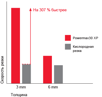

Относительная производительность резки низкоуглеродистой стали (диаграмма)

Значения входного напряжения 120–240 В, 1-ф., 50/60 Гц
Входной ток при 3,8 кВт 120–240 В, 1-ф., 25–18,8 А
Выходной ток 15–30 А
Номинальное выходное напряжение 125 В пост. тока
Рабочий цикл при 40 °C 35 %, 240 В
20 %, 120 В
Напряжение холостого хода 256 В пост. тока
Размеры с ручками 356 мм Г; 168 мм Ш; 305 мм В
Вес с резаком 4,5 м CSA: 9,7 кг
CE, CCC: 9,5 кг
Источник газа Чистый, сухой, обезжиренный воздух или азот
Рекомендуемые скорость потока
и давление газа на входе
113,3 л/мин при 5,5 бар
Длина входящего силового кабеля 3 м
Тип источника тока Инвертор — БТИЗ (биполярный транзистор с изолированным затвором)
Требования к приводу двигателя 5,5 кВт для полного вывода 30 А
Сертификаты Сертификат CSA позволяет использовать оборудование в Северной и Южной Америке и Азии, за исключением Китая.
Система имеет следующие сертификаты: CE, C-Tick (галочка в букве C), CU/ГОСТ, УкрСЕПРО и AAA. Эти сертификаты позволяют использовать ее в странах ЕС, Австралии, Беларуси, Казахстане, России, Сербии, Украине и других странах, в которых данные сертификаты применимы.
CCC — для использования в Китае.
Гарантия Гарантия на источники тока — 3 года, на резаки — 1 год.
