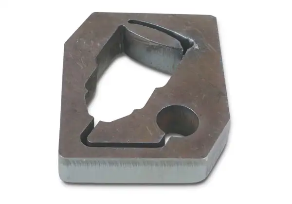

Powermax105 SYNC plazma sistemi
Powermax105 SYNC®, oluk açma ve 32 mm’ye kadar önerilen kesme işlemi için sistem çalışmasını önemli ölçüde basitleştiren yeni nesil, profesyonel ölçekte bir hava plazma kesicidir. Gelişmiş RFID özellikli SmartSYNC® torçlar aracılığıyla otomatik sistem işlem ayarı becerisini ve takip edilebilir kullanım verileri sunan devrim niteliğinde bir tek parçalı kartuş sarf malzemelerini içerir. Powermax105 SYNC çalışamama sürelerini kısaltarak, optimize kesim kalitesi ve kolay sarf malzemesi stok yönetimi sunarak verimliliği maksimum düzeye çıkartır.
