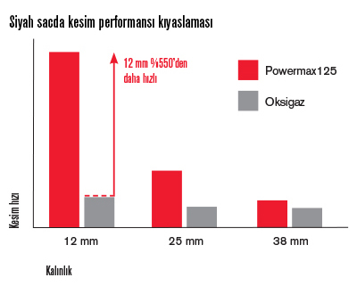

- 12 mm siyah sacda oksigazdan beş kat daha yüksek kesme hızlarıyla işleri daha çabuk bitirin
