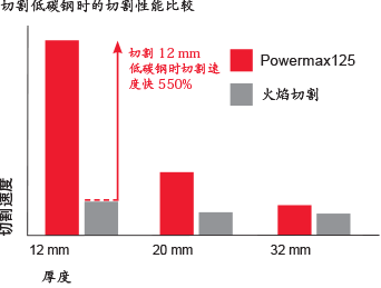

- 在切割 12 mm 低碳钢时,切割速度比火焰切割快 5 倍,从而更快地完成切割作业
