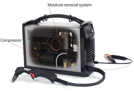

  • 配备内置压缩机,无需外部空气压缩机和滤清器

  • 易损件设计通过优化内置紧凑型压缩机内部的气流,实现了稳定一致的切割性能

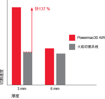

  • 切割速度快、切割质量卓越,可以更快速地完成作业,减少了二次加工
切割低碳钢时的切割性能比较(图表)
