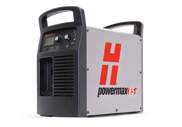

系统信息
产品生命周期
受影响的电源部件号:
087106, 087107, 087068, 087104, 087105, 087067
受影响的系统部件号:
087108, 087109, 087111, 087113, 087114, 087115, 087116, 087117, 087118, 087120, 087122, 087123, 087124, 087125, 087126, 087127, 087128, 087131, 087132, 087135, 087136, 087137, 087138, 087139, 087140, 087141, 087144, 087145, 087146, 087147, 087163, 087164
| 供货状态 | |
| 电源 | ⊗ |
| 原装割炬 | ✔ |
| 维修部件 | ✔ |
| 易损件 | ✔ |
| 技术支持 | ✔ |
规格
| 输入电压 | CSA | 200 ~ 480 V,单相,50/60 Hz 200 ~ 600 V,三相,50/60 Hz |
| CE | 380/400 V,三相,50/60 Hz | |
| 输入电流 (12.2 kW) | CSA | 200/208/240/480V,单相,70/68/58/29 A 200/208/240/480/600 V,三相,42/40/35/18/17 A |
| CE | 380/400V,三相,20.5/19.5 A | |
| 输出电流 | 25 ~ 85 A | |
| 额定输出电压 | 143 VDC | |
| 占载率 (40°C) | CSA | 60%(85 A,230 ~ 600 V,三相) 60%(85 A,480 V,单相) 50%(85 A,240 V,单相) 50%(85 A,200 ~ 208 V,三相) 40%(85 A,200 ~ 208 V,单相) 100%(66 A,230 ~ 600 V,单相/三相) |
| CE | 60%(85 A,380/400 V,三相) 100%(66 A,380/400 V,三相) |
| 开路电压 (OCV) | CSA | 305 VDC |
| CE | 270 VDC | |
| 尺寸(带手柄) | 500 mm 深;234 mm 宽;455 mm 高 | |
| 配备 7.6 m 割炬时的重量 | CSA | 32 kg |
| CE | 28 kg | |
| 供气 | 清洁、干燥、无油的空气或氮气 | |
| 推荐的进气口流量/压力 流量/压力 |
切割:189 l/min (5.9 bar) 气刨:212 l/min (4.8 bar) |
| 输入电源电缆长度 | 3 m | |
| 电源类型 | 变频器:IGBT | |
