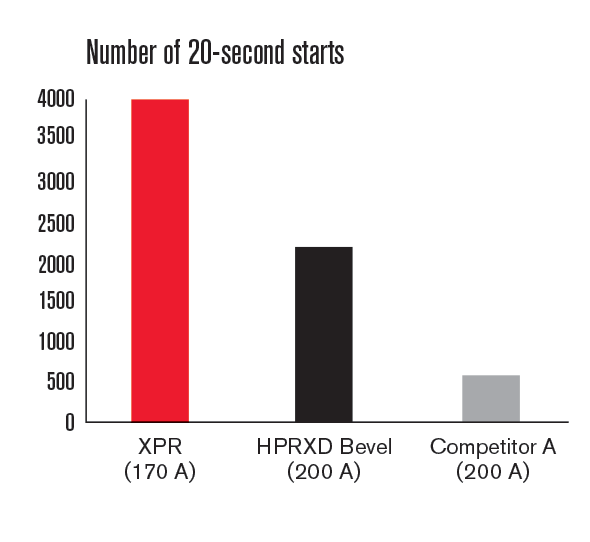

大大延长了低碳钢切割应用的易损件寿命
