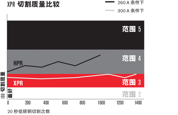

业界领先的 X-Definition 切割质量
XPR 在提升 HyDefinition® 切割质量的基础上,结合新技术和优化的工艺,实现低碳钢、不锈钢和铝材切割质量的飞跃:新一代 X-Definition™ 切割质量。
薄低碳钢切割质量稳定在 ISO 范围 2
与之前的等离子切割技术相比较,切割质量可达到 ISO 范围 3
切割各种厚度的不锈钢,均可实现出色的切割质量
采用 Vented Water Injection™ VWI 高级自动气体箱工艺,铝材切割质量出色
