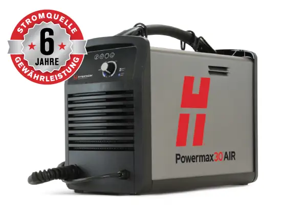

Powermax30 AIR Plasmaanlage
Trotz seiner kompakten Größe liefert das Powermax30® AIR eine hohe Leistung. Es ist das kleinste und leichteste Plasmaschneid-Handgerät seiner Klasse und weist einen eingebauten Kompressor auf, d. h., das Powermax30 AIR kann überall dort eingesetzt werden, wo nur eine einphasige Steckdose zur Verfügung steht. Einfach einstecken, Erdklemme befestigen und loslegen.

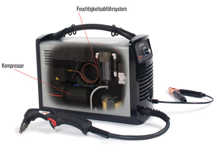

  • Dank des eingebauten Kompressors ist kein externer Kompressor und kein Filter erforderlich

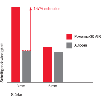

  • Die zum Patent angemeldete Verschleißteil-Konstruktion ermöglicht eine gleichbleibende Schneidleistung dank der optimierten Luftströmung aus dem kompakten, integrierten Kompressor
  • Der Dauer-Pilotlichtbogen-Modus ermöglicht schnelles Schneiden von Metallgittern oder rostigem Metall ohne wiederholtes Zünden
  • Dank der hohen Schnittgeschwindigkeiten und ausgezeichneten Schnittqualität erledigen Sie Ihre Aufträge schneller, und es ist weniger Nachbearbeitung erforderlich
Relative Schneidleistung bei unlegiertem Stahl (Tabelle)
