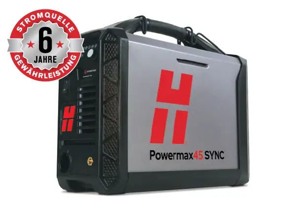

Plasmaschneider Powermax45 SYNC
Für Metallverarbeiter, die das vielseitigste System auf dem Markt zum Fugenhobeln, Schneiden und Markieren verwenden möchten, bietet Powermax45 SYNC die beste Kapitalrendite. Dies wird durch den patentierten einteiligen Einsatz, eine bis zu fünfmal längere Standzeit der Verschleißteile sowie eine höhere Schneidleistung als die Produkte der Konkurrenz erzielt, die dafür eine höhere Stromstärke benötigen.
