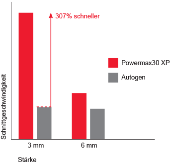

  • Dank der hohen Schnittgeschwindigkeiten und ausgezeichneten Schnittqualität erledigen Sie Ihre Aufträge schneller, und es ist weniger Nachbearbeitung erforderlich

Relative Schneidleistung bei unlegiertem Stahl (Tabelle)
