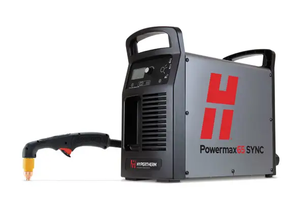

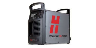

Powermax65 SYNC Plasmasystem
Der Powermax65 SYNC® ist ein professionelles Luftplasmasystem der nächsten Generation, das den Betrieb des Systems zum Schneiden und Fugenhobeln von bis zu 20 mm erheblich vereinfacht. Mit automatisierter Prozesseinrichtung mittels fortschrittlicher RFID-fähiger SmartSYNC®-Brenner und revolutionärem einteiligem Einsatz-Verschleißteil, das nachverfolgbare Nutzungsdaten liefert. Der Powermax65 SYNC maximiert die Produktivität durch geringere Ausfallzeiten, optimierte Schnittqualität und eine optimierte Verwaltung des Verschleißteil-Lagerbestands.

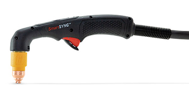

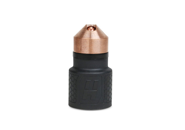

- Die Einsätze sind dank der klaren Lasermarkierung und Farbcodierung leicht zu identifizieren, sodass eine Verwechslung der Teile ausgeschlossen ist.
- Die RFID-fähigen SmartSYNC-Brenner und -Einsätze stellen automatisch die richtige Stromstärke und Betriebsart ein, sodass keine Konfigurationsfehler auftreten.
- Die Erkennung des Standzeit-Endes von Verschleißteilen beseitigt die Unsicherheit, wann der Einsatz gewechselt werden muss.
- Weniger Ermüdung des Bedieners bei der Verwendung manueller Brenner mit unserem neuen flexiblen Kabel. Das Brennerschlauchpaket weist die gleiche Robustheit wie unser bisheriges Bleimantelmaterial auf und kommt auch bei robotergestützten Brennern zum Einsatz.

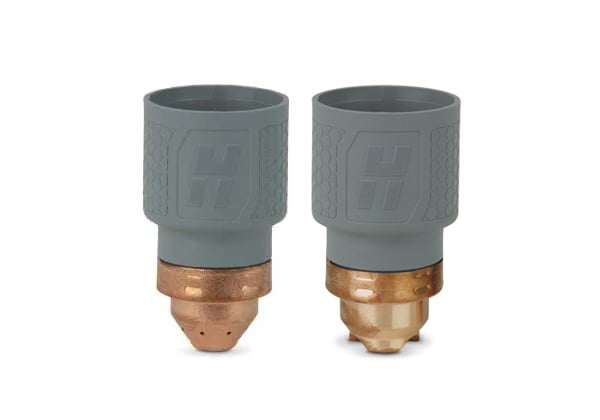

- Die einfach untereinander austauschbaren Brennerausführungen und anwendungsspezifischen Einsätze für diverse Schneid- und Fugenhobelarbeiten ermöglichen den Einsatz in vielen verschiedenen Anwendungen.
- Die optimierte Konstruktion der Einsatz-Verschleißteile ermöglicht eine doppelt so lange Standzeit beim Schneiden im Handbetrieb sowie in mechanisierten Konfigurationen eine höhere Schnittqualität während der gesamten Lebensdauer im Vergleich zu Standard-Verschleißteilen.

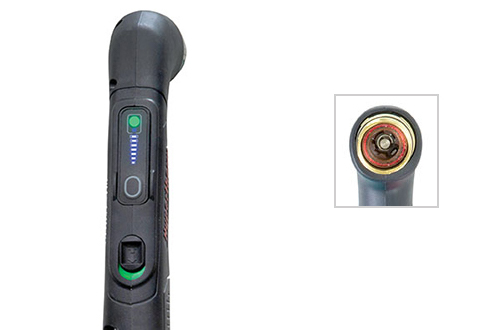

- Durch die zeitsparende manuelle Brennersteuerung kann der Bediener schnell die Stromstärke ändern, Einsätze austauschen und auf eine andere Anwendung wechseln, ohne zur Stromquelle zurückzukehren.
- SmartSYNC-Brenner sind für raue Industrieumgebungen ausgelegt.
- Die SpringStart™-Technologie garantiert konstantes Starten und einen zuverlässigeren Brenner.

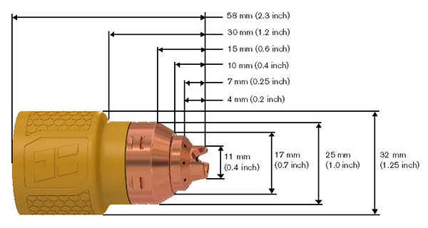

Hypertherm-Einsätze
Hypertherm-Einsätze für Powermax-Anlagen werden unter Einhaltung unserer hohen Standards für Qualität und Zuverlässigkeit hergestellt. Als Teil des Herstellungsprozesses wird jeder Einsatz getestet, um die ordnungsgemäße Montage und Funktion sicherzustellen. Infolgedessen können an der Spitze des Einsatzes Verbrennungsspuren vorhanden sein. Dies ist normal und kein Anzeichen für eine Beschädigung.
