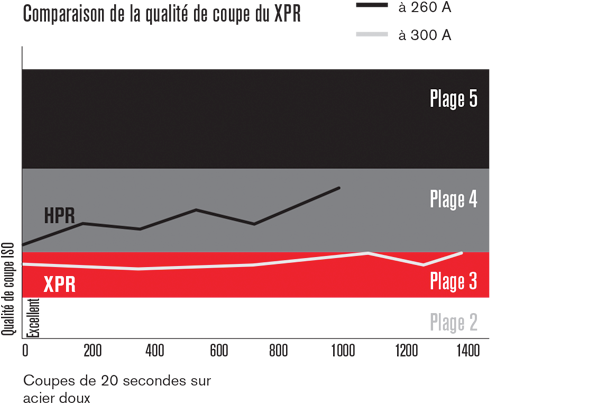

Qualité de coupe X-Definition à la fine pointe de l’industrie
Le système XPR surpasse la qualité de coupe HyDefinition® en mariant nouvelle technologie et procédés raffinés pour des coupes X-Definition™ sur l’acier doux, l’acier inoxydable et l’aluminium.
Résultats conformes à la norme plage ISO 2 sur l’acier doux mince
Qualité de coupe conforme à la norme étendue plage ISO 3 supérieure à la technologie plasma antérieure
