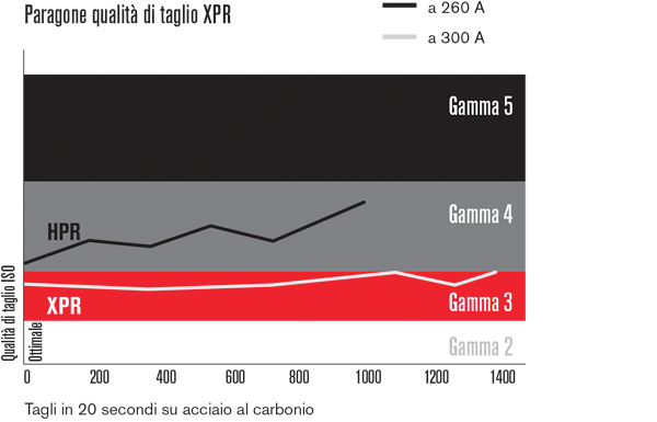

Risultati uniformi gamma 2 ISO su acciaio al carbonio sottile
Risultati più duraturi per la qualità di taglio gamma 3 ISO rispetto alla tecnologia plasma precedente
