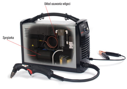

  • Wbudowana sprężarka eliminuje konieczność stosowania zewnętrznej sprężarki powietrza oraz filtra

  • Zgłoszona do opatentowania konstrukcja materiałów eksploatacyjnych umożliwia spójne cięcie dzięki optymalizacji przepływu powietrza z kompaktowej, wbudowanej sprężarki

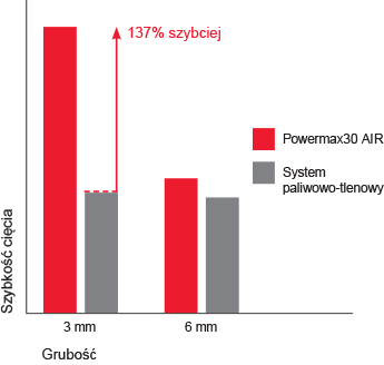

  • Duże szybkości cięcia i nadzwyczajna jakość cięcia oznaczają szybszą realizację prac przy mniejszej liczbie dodatkowych operacji
Względna wydajność cięcia stali miękkiej (tabela)
