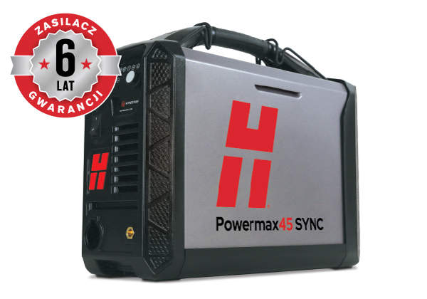

Przecinarka plazmowa Powermax45 SYNC
System Powermax45 SYNC zapewnia pracownikom zajmującym się obróbką metali, którzy potrzebują najbardziej wszechstronnego systemu do żłobienia, cięcia i znakowania, najlepszy zwrot z inwestycji dzięki opatentowanemu jednoczęściowemu wkładowi, do 5 razy dłuższemu okresowi eksploatacji materiałów eksploatacyjnych i mocy cięcia większej niż produkty konkurencji pracujące z prądem o wyższym natężeniu.

Specyfikacje
Wydajność cięcia
| Wydajność | Grubość | Szybkość cięcia |
| Zalecana | 16 mm (5/8 cala) | 500 mm/min (20 cali/min) |
| Odcięcie (cięcie ręczne) | 29 mm (1-1/8 cala) | 125 mm/min (5 cali/min) |
| Przebicie* | 12 mm (1/2 cala) |
*Wydajność przebijania dotyczy zastosowania ręcznego lub z automatycznym sterowaniem wysokością palnika.
| Wydajność | Współczynnik usuwania metalu | Profil rowka |
| Typowe żłobienie | 3,4 kg (7,5 funta) na godzinę | 3,2 x 6,8 mm (0,12 x 0,26 cala) (gł. x szer.) |
Ogólne specyfikacje
Napięcia wejścia |
CSA 200–240 V, 1 faza, 50/60 Hz 480 V, 3 fazy, 50/60 Hz 480 V, 3 fazy, 10 A przy 6,9 kW
CE 230 V, 1 faza, 50/60 Hz 400 V, 3 fazy, 50/60 Hz |
Moc wyjściowa |
6,9 kW |
Prąd wejściowy |
CSA 200–240 V, 1 faza, 39/32 A przy 6,5 kW
CE 230 V, 1 faza, 33 A 400 V, 3 fazy, 10 A |
Prąd wyjściowy |
9–45 A |
Znamionowe napięcie wyjściowe |
155 V DC |
Cykl pracy przy 104°F |
CSA 50% przy 45 A, 200–240 V, 1 faza 60% przy 41 A, 200–240 V, 1 faza 100% przy 32 A, 200–240 V, 1 faza 50% przy 45 A, 480 V, 3 fazy 60% przy 41 A, 480 V, 3 fazy 100% przy 32 A, 480 V, 3 fazy
CE 50% przy 45 A, 230 V, 1 faza 60% przy 41 A, 230 V, 1 faza 100% przy 32 A, 230 V, 1 faza 50% przy 45 A, 400 V, 3 fazy 60% przy 41 A, 400 V, 3 fazy 100% przy 32 A, 400 V, 3 fazy |
Napięcie obwodu otwartego (OCV) |
CSA 275 V DC, 200–240 V 275 V DC, 480 V
CE 265 V DC, 400 V |
Wymiary z rękojeściami |
442 x 173 x 357 mm (17,4 x 6,8 x 14,1 cala) (gł. x szer. x wys.) |
Masa z palnikiem i przewodem 6,1 m (20 stóp) |
CSA 14 kg (31 funtów)
CE 15 kg (33 funty) |
Zasilanie gazem |
Cięcie: powietrze (czyste, suche, bezolejowe), azot, F5 Żłobienie: powietrze (czyste, suche, bezolejowe), azot, F5 Znakowanie: powietrze (czyste, suche, bezolejowe) |
Zalecana szybkość przepływu gazu wlotowego / ciśnienie |
188 l/min przy 5,9 bara (400 scfh przy 85 psi)
Długość wejściowego kabla zasilającego |
3 m |
Typ zasilacza |
Inwertor — IGBT (tranzystor bipolarny z izolowaną bramką) |
Wymagana moc znamionowa napędu |
12.5 kVA (10 kW) przy pełnym natężeniu prądu wyjściowego 45 A |
Efektywność energetyczna |
90% |
Zgodność z normami |
CSA — do użytku w Ameryce Północnej, Ameryce Południowej i Azji, z wyjątkiem Chin. CE — do użytku w Europie, Australii, Nowej Zelandii, Białorusi, Kazachstanie, Rosji, Serbii |
Gwarancja |
Zasilacze są objęte gwarancją 6 lat, a palniki — roczną. |
