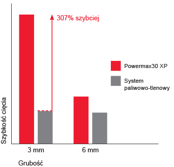

Względna wydajność cięcia stali miękkiej (tabela)
 Konstrukcja typu „dwa w jednym” oznacza maksymalną wszechstronność
  • Duża moc cięcia grubego metalu
  • Materiały eksploatacyjne FineCut umożliwiają precyzyjne cięcie cienkiego metalu oraz pozostawiają czyste krawędzie i wąskie szczeliny
