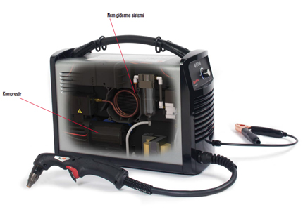

  • Dâhilî kompresör, haricî bir hava kompresörü ve filtre ihtiyacını ortadan kaldırır

  • Patent beklemede olan sarf malzemesi tasarımı, kompakt dâhilî kompresörden hava akışını optimize ederek tutarlı kesme sağlar

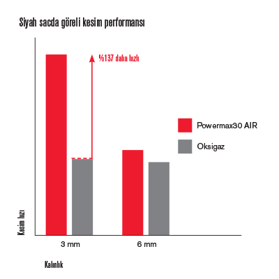

  • Yüksek kesim hızları ve üstün kesim kalitesi sayesinde işleri daha az ikincil işlemle daha hızlı bitirin
Powermax30 AIR cut performance
